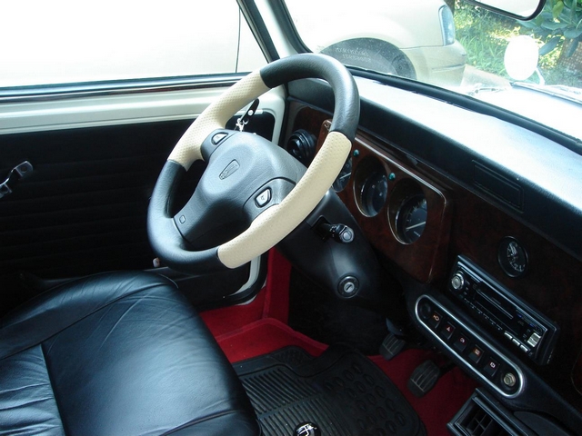

早在2005年的4月...阿治這魔人就在動動力方向機的邪念...  2005年4月15日...阿治國外買回來改的第一款可能可以改上Mini的動力方向機動力方向機!!! 有啦...從10幾年前就知道日本有出改套~ 機械式...不好用,也沒有速度感應...有動力給你就偷笑了,還感應ㄌㄟ!!!  一套不含安裝...當時是天價溜~ 拔巴買不起~北軍當時還在努力打拼領死薪水所以也窮...  所以認了~ 十幾年後~ 風咪這幫人...(講的好像打家劫社的土匪~看看嘎嘎...這麼可愛到讓人100個放心的人,那像土匪...  ) 充份展現台灣人過人的智慧跟毅力... 硬是搞出好幾套台製Mini御用的動力方向機...  安裝完工照---看不出來有裝厚!台灣 改裝動力方向盤 -完工照 (2006/629)-原文按此連接還在2005年第八屆MiniDay搭配實體切割剖面...將訊息技術放出造福車友~  此後這5年...突然發現~ 以前只有日本改套的單一選項... 這會兒...網拍車廠就常看到動力方向機的改裝服務了~ 或許... 2005年之前有其他的改法~顯然技術都沒這麼公益+開放吧!  有些東西真的誠如阿治說的...講白了...沒什麼! 僅存的只剩你對Mini的表現~ 期望值有多高...口袋有多深...(後面幾句是我加的!  ) 話雖如此 實際上文字永遠帶不到的眉眉角角~ 除非像阿治這種天生領悟力過人...(到過份...甚至讓人忌妒~  ) 沒有天份... 否則文章也只是文章... 口袋深... 也不過是一堆紙罷了! 繼續... 阿治講堂--傳動軸外節篇---------------------------------------------------------------------------------------- 你的小紅我沒什麼開過,不過依照之前開小白的感覺, 以及你轉述車子的狀況,大抵上如果之前都沒有維修過 的話,何老大講的應該沒錯,是屬於傳動軸外節的磨損~ 傳動軸外節是連結到碟煞盤與車胎的那一段,設計上利 用浮動的鋼珠咬合傳動軸,以便懸吊系統在行駛時上下 跳動可以有所浮動而不至於給傳動軸過大壓力. 這零件壽命非常的長,10年差不多吧,主要會磨損的地方是 尾端的鋼珠,還有前端跟承軸相接的部位,以及承軸本體.. 檢查方式是把車頂高,用手抓住輪胎左右搖晃,如果會晃動 ,就是前端承軸接點或承軸的部份磨損,再用手用力轉動 前輪,如果轉動時感覺到先輕後重很明顯,就是尾端鋼珠 磨損了,我的車有一邊也有這問題,正在苦撐當中... (我的開起來毫無感覺,只是頂車起來測試會晃) 這零件不便宜,左右兩節傳動軸外節大約台幣3000上下 (單支),承軸組大約台幣2000左右(一輪),我會建議先 檢查看看,不過依你小白的感覺,這零件大概是差不多 了,最好的方式是自進零件,請何老大或是其他店家代工 ,不算是很難拆裝的部份,也不需要吊引擎,只是不大好 敲而已... ---------------------------------------------------------------------------------------- 開了10幾年還沒換過的咪友...去換換吧!  聽阿治的話小紅換過後... 駕馭的路感... 簡直跟新車的一樣  ~~~~靠..............邊走!

動力方向盤剖面構造介紹, 是第九屆 Miniday 啦...吐槽   阿治還把他 捐出來, 作為競標拍賣,所得捐做部分公益活動基金. (那屆有請育幼院小朋友來 miniday 玩, 一起彩繪 mini...有捐公益基金) 北軍 po 的阿治小白, 還不是97後的, 硬是給阿治改成 97後電裝. 方向盤, 開關組....等, 都改了, 還裝上 MG 系列的方向盤,開關組, 尋求 雨刷可調速度, 音響音量於方向盤可調控...等改裝. 碟煞, 當然他也動過歪腦, 排氣管 , 儀表版 ....一大堆... 都被他玩過.(不是那種"玩"喔..) 車友裡面,怪物級滿多的....(這是褒獎,不是罵人喔...) 你看 jason911 就好, 也是一個..北軍當然也逃不掉. 只要有心, 我們玩 mini 也不會輸人家阿. 有時候不是錢的問題, 就是有沒有心 !! 不過口袋飽飽, 我就不會想動手了ㄟ.... (我好像也沒飽過,也沒甚麼動手過..) 阿治, 繼續玩下去..(好像結婚了,要規矩一點...) 不過似乎還是蠢蠢欲動...... 有風聲...有風聲..........我去關窗 !!! 在此也替阿治悼念一下小白,老天有眼 ...
